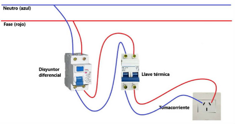

Me refiero que la manera correcta de montar el diferencial y magnetotermico es como muestra el dibujo ¿no?
Aunque aquí, los colores acostumbran a ser marron (fase) y azul (neutro). Falta el tierra.

El diferencial lo puedes probar con el botoncito a ver si se dispara y la forma de conectarlos es primero el magnetotérmico y luego el diferencial. Para asegurarte del buen funcionamiento, la corriente debe entrar por arriba y salir por abajo aunque hay modelos que es indiferente por donde se conecte
Ver el archivos adjunto 4144638
Aupa Josep M, efectivamente esa es la manera correcta de instalacion, lo de apretar el boton del diferencial cuando esta conectado a la red y que este salte es una comprobacion de su buen funcionamiento, aunque al igual que los magnetotermicos , tambien se rompen...puede ser que empiece a fallar alguno de los dos...si te vuelve a ocurrir prueba a desarmar y rearmar varias veces seguidas los elementos, si los tienes que cambiar o lo quieres hacer por curarte en salud, tampoco cuestan mucho
