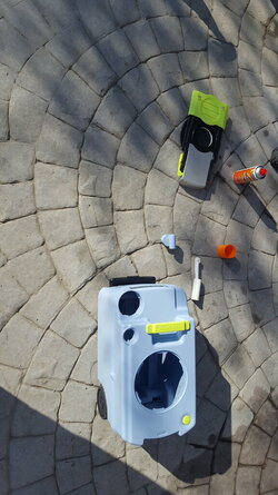

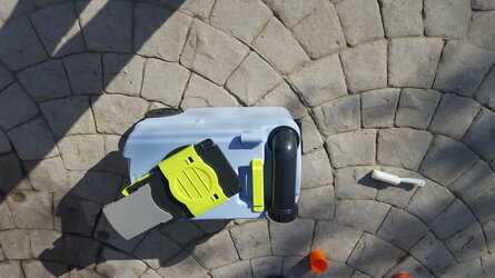

Y ya si quereis bordarlo, al final de la temporada, el que la acabe o una vez al año para el que hace un uso más intensivo, mi costillo lo desmonta y lo limpia con vinagre blanco del Mercadona y le pone aceite de silicona a las juntas, no es dificil como podeís ver
20230106_125805.jpg20230106_125756.jpg20230106_125750.jpg20230106_125724.jpg20230106_125637.jpg20230106_125630.jpg20230106_125619.jpg20230106_125611.jpg20230106_125602.jpg20230106_125551.jpg
En este caso también aprovechó y cambió la boya que se le había roto el enganche
