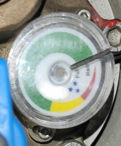

Me uno al hilo para hacer una pregunta por desconocimiento y que quizá también ayude al compañero.
¿Hay algún tipo de 'caudalimetro' que puedas conectar cuando quieras a la botella y te diga qué % de gas le queda a la misma?
Así podrías calcular qué tiempo útil le queda y ser previsor con el cambio.
Sí que hay varios sistemas, lo más sencillo y barato es ponerle una báscula que se tenga por casa a la bombona, y sabiendo lo que pesa vacía y lo que pesa llena para lo que no hay más que mirar en las páginas de Repsol y Cepsa donde tienen publicados esos pesos, y con eso ya se puede saber en cualquier momento lo que queda... pero hay más formas, nosotros lo que llevamos es una bombona normal de propano y otra de Glp, con el Duocontrol lo pongo para que gaste de la bombona normal y cuando se gasta la normal el mismo Duocontrol cambia de forma automática a la otra de Glp, cuando empieza a gastar del Glp ya se que la otra se ha acabado y la de Glp sí que lleva un indicador, muy básico, tres colores, pero suficiente para saber que cuando el marcador llega al rojo o antes ya hay que ir mirando donde recargar, incluso hay sistemas por bluetooth para poder mirarlo cómodamente desde el móvil sin bajar a abrir el armario o el arcón...

Hace años que utilizo este y va muy bien.
En Caravanas Bahía, lo encontré por poco mas de 50€.
