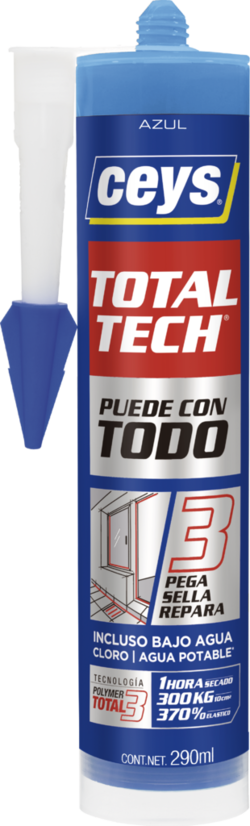

Buenas, hace poco resolví unas dudas con las ruedas de mi CV y comentaba que la compré para reformar con el tiempo, ahora la primera duda que me surge con la reforma en sí es respecto a la sustitución de los listones, ya que tiene varios podridos.
Por más que leo sobre cómo pegar los listones a la chapa de aluminio, no termino de aclararme, se habla de polímeros MS, sikaflex, poliuretanos, butilo...
¿Sabéis recomendarme qué adhesivo debo usar?
¿Sikaflex?
¿Ceys Total tech?
¿Es mejor otro producto o marca?
¡Muchísimas gracias!
Pasta de poliuretano. Llamale sika, quilosa, ceis, tesa wtc. Mientras sea masilla de poliuretano.
La típica es sika, pera no deja de ser un polímero. Pasta de poliuretano. Donde pega... Una vez curado, no suelta.
