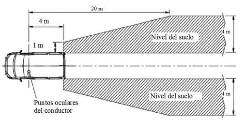

Según el reglamento: "Si la caravana le obstruye la visión de 60 metros por detrás y 20 metros de anchura de la vía, tendría que ponerle otros espejos ampliatorios, conforme establece el ANEXO III del Reglamento General de Vehículos."

Muy estrecha tiene que ser tu caravana para no tener que necesitar espejos, la ley dice que el ancho del vehículo, sin contar los espejos, tiene que ser al menos igual de ancho que el remolque y dudo que tú furgoneta sea igual de ancha que tu caravana, mira la ficha técnica de ambos... Además, no hay mayor seguridad, que poder ver bien por unos buenos retrovisores auxiliares que te permiten incluso la visión del vehículo que viene por detrás.
