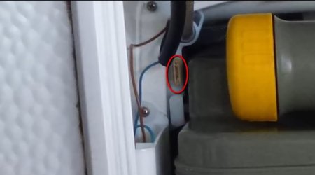

Buenas Jose Luis.
Haber si me puedes ayudar.
Te envío la foto del WC que tengo y veo que le falta poner el fusible.
Las pilas ya se las puse yo.
El WC, cisterna, funciona perfectamente, pero claro,no se cuando está lleno y es una lata.
Será por qué no tengo el fusible puesto?
Gracias.
