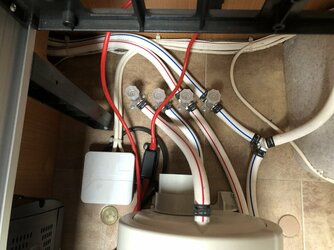

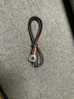

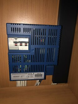

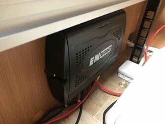

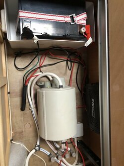

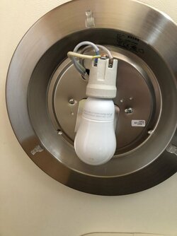

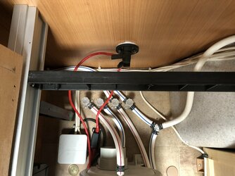

Tenemos este cuadro de luz, estas bombillas y el mover puesto ahi.

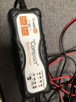

Con el cardagor que tengo hay opción de ponerlo directo y que cuanto este encendido carge sola la batería y cuando esté a tope de carga se apegue solo? Es facil? No tengo idea...
Las bombillas pueso cambiarlas por cualquiera que quiera? O han de ser especiales?
Gracias

El cargador, para saber si es automático, cuando llegues a un camping y te conectes a la electricidad fíjate si el piloto que está debajo de la "t" de "Automatic" está encendido, así como alguno de los dos que se encuentran, uno sobre el dibujo de una batería "vacía" y que pone "Charge" (cargando) y otro encima de una batería "llena" y que pone "Full" (cargada). Si ninguno de esos tres pilotos estuviera encendido, o al menos el primero, es que no es automático y debe tener algún pulsador de encendido.
Esas bombillas las puedes sustituir por bombillas Led sin problema.
Son bombillas, normales de casa, de 220 v. Puedes poner cualquiera con el mismo casquillo, de rosca grande parece. La bombilla parece de bajo consumo, que no Led.
Buenas, el cargador es automatico, es el mismo que tengo yo, osea, siempre conectado. Y la bombillas que muestras ya son led.
