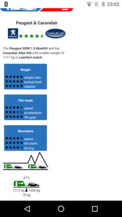

Estoy mirando otra caravana que se ajuste al Peugeot 5008 Allure 1.5 BlueHDi 96kW 130CV SS
Peso máximo autorizado: 2190
Tara: 1505
Máximo remolcable con frenos: 1300/750
Caravelair Alba 426 Family
Peso en vacío (kg) +/- 5%: 890
Peso en orden de marcha (kg) +/- 5%: 955
M.M.A. (kg): 1300
Aumento Adminsitrativo MMA: 1100/1200
Aumento técnico MMA: N/A
Que opinas?
Estoy mirando otra caravana que se ajuste al Peugeot 5008 Allure 1.5 BlueHDi 96kW 130CV SS, porque este se ajusta mas a nuestro presupuesto.
Tara: 1505
M.M.A. (kg): 1300
Hola, se ajusta mejor, si anda por 900Kg de TARA veo bien la CV, depende de lo que le metas porque podrias exceder la MMA de 1300Kg. A 1200Kg te vas con lo básico. Superar ese peso empezaría a mermar las capacidades del vehículo.
Tara: 1505
M.M.A. (kg): 1300
Este conjunto mucho mejor, y apurando los datos de MMR puedes sacarla con 1300 para tener margen de carga

Hola Gabyrojas, los pesos de las Caravelair actuales se ajustan bastante a la realidad.
Yo tengo la Caravelair Alba 497 y con el toldo, mover, cerramientos, aire, rueda de repuesto,mesas, sillas y lo normal para salir, estaba en 1280kg.
Con cualquiera de las caravanas que has visto, viajarás sin problema. Pero si te cuadra la más ligera, irás más desahogado.
