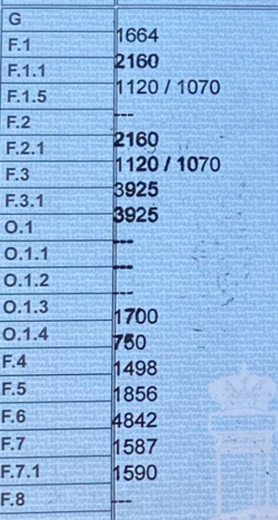

Con respecto al coche remolcador, tenemos un opel insignia 2000 TDI 120 CV o 140 CV con MMTA de 1664 y Masa Remolcable con frenos de 3900, si no he visto mal en la tarjeta verde.
Infinitas gracias por vuestra ayuda y consejos. Esperamos pronto ser una familia más!
Sin mirar la ficha técnica casi puedo afirmar que te has equivocado al mirarla. Un coche "normal" no puede remolcar más de 3500kg. Ese es el tope.
Me da que lo que has mirado es la MMC (Masa Máxima del Conjunto) y que los 1664 kg sería la MMR, Masa Máxima Remolcable o la MOM, Masa en Orden de Marcha, parecido a la Tara.

creo que estas en lo cierto, esto sería la ficha.
Efectivamente, como comenta el compañero, puedes arrastrar con Freno 1700Kg y el vehículo tiene un limite de conjunto MMC de 3925kg. Con esa MMR te da mucho juego para buscar caravanas, no te limitas a caravanas pequeñas.
