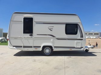

Hola. Soy nueva por aqui, así que un saludo a todos. Nos acabamos de comprar una caravana Fendt Bianco Activ 390. Mi duda es qué toldo ponerle. Nos regalan el Thule 4900 que va atornillado a la pared y tiene manivela pero dudamos si poner este o el de bolsa. Si elegimos el de manivela, cómo se limpiaría?? Bueno, en general, cuales serían los pros y los contras de cada uno??? Muchas gracias a todos.

Ya que te lo regalan, mi opinión va también a favor del fijo. Desde luego el ideal sería el de techo, pero imagino que, debido a su precio, es por lo que te regalan el 4900. Además tienes la ventaja de que la Bianco Activ 390 cuenta con mucho espacio desde la parte superior de la puerta de entrada hasta la guía del avance. Con lo cual nunca tendrás problema para montar un avance si quisieras. Luego las Fendt tienen otra ventaja añadida, y es su forma casi cuadrada, con lo que puedes montar seguramente un toldo de 3,5 metros.
