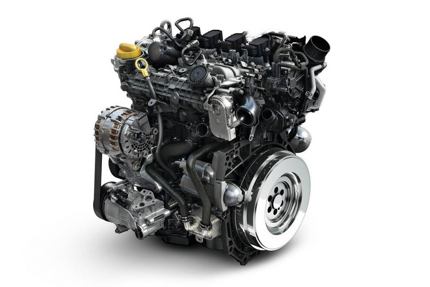

Muy buenas. ¿ Alguien remolca 900-1000kg con un 1.3 TCE de entre 130-160cv según el modelo en el que vaya montado?
He probado uno con 150cv y en vacío me ha parecido de sobra, pero, ¿como irá con la caravana?.
1.300 cc y 160 CV, tirando de una caravana?

Además del motor, debes tener en cuenta la MMR del vehículo, que te dará una idea de cómo vas a ir con la caravana. Si es similar al peso de la caravana, vas a ir vendido.
Con ese peso y ese motor seguro que vas bien. Se que hay un forero por ahi con el megane tce de 130 y estaba contento. Lo recuerdo porque eran motores a los que habia echado el ojo.
Para 1500 kilos no servira, pero si con mi coche actual gasolina atmosferico de 120 cv llevo 1000-1100 en condiciones en general aceptables, con los turboalimentados nuevos probablemente vaya mas que bien tanto los tce como los tsi

Por caballos y par la vas a llevar bien , la cuestión es usar la caja de cambios que a veces no queremos saber nada de ella.. el mayor problema de esos motores de baja cilindrada es la salida desde parado en pendiente que al tener poca cilindrada tienen poco empuje abajo hasta que salga el turbo... Si no vas a hacer muchos kilómetros con la caravana yo me compraría el de potencia media y a disfrutar .

Hola, yo tengo una Scenic 1.3 160 cv y Knaus 400 de Ptma/Pma 1300/1020, comprada en Diciembre de 2020. Este años hemos ido de Asturias a Rias bajas y de ahi a Hospital de Órbigo, León y vuelta a Asturias.
Iba con miedo al ser el primer viaje, pero muy bien, el coche cumple. A 90/95 de velocidad y lo que comentó un compañero, usar las marchas. La verdad que haciendo sobre 10000 kilometros al año no iba anteponer el uso de la caravana.Lo que si se nota es el consumo
Precisamente ese es uno de los coches que barajó para la compra y remolco una 420 con unos 900 kg reales.

El caso es que precisamente tenemos una bambina y estoy valorando comprar un Dacia Duster gasoil 1.3 TCe de 150cv, mi duda es si aguantará este motor de 1.3 o irá muy forzado y saltaran los pistones por el posible sobreesfuerzo. Ahora tenemos una Caddy diesel 1.9 con casi 400000 km.
No sabemos si arriesgarnos a bajar tanto la cilindrada, vale la pena?
Pues yo con mi anterior Carens 1.6gdi 135cv y 164Nm iba muuuuy justo. En repechos o adelantar camiones/autocares en autovía, más de 60 en tercera velocidad no pillaba.
Lo cambié por mi Verso actual y aunque menos CV (112) voy mucho mejor y muuucho menos consumo.
El problema es que ahora en gamas medias te vas máximo a 1.6, si quieres un 2.0 ya son gamas altas, me refiero a tamaño.
