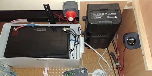

Te pongo un post que hice sobre desconectar baterías... Hay varios tipos de formas de desconectar la batería... Una llave como la que sale en la foto (las hay de varios tipos), y otro tipo, que es directamente en el borne de la batería, aparte de quitar el borne de la batería (un poco rollo, aflojar la tuerca y sacar, y luego poner y apretar)...
La llave roja que tú tienes es para desconectar el mover a la batería... Conectas, usas el mover, y cuando termines, lo desconectas...
Los puntos de descarga de la batería, son el mover (solucionado con su llave), y el propio cargador... Yo le puse un desconectador entre el cargador y la batería... Más fácil que estar embornando y des-embornando...
En la foto, es la llave que está sobre la caja de la batería... Aproveché y le puse un voltímetro, que sólo funciona cuando está conectada la llave, para que tampoco me consuma en parado...
Cuando quiero cargar la batería (o estoy ya instalado en el camping), conecto la llave... Es sencillo de hacer... Los cables que van a la batería (en mi caso eran 2 o 3, rojos, al positivo), haces que pasen por la llave de corte... Así ya está aislada de todo consumo...
Desconectada:
Conectada:
Conexiones:

Para que la batería cargue a tope, depende del estado que esté, puede que con unas horas no sea suficiente, aunque cargando desde el cargador a 220, mete más carga que con las placas, normalmente... Las placas están bien para mantener la batería siempre cargada cuando se tiene aparcada sin usar y sin enchufar a corriente...
Lo que podéis hacer es dejarla cargando todo el día el primer día, para recuperarla del uso del mover al colocarla, y ya si quieres. desconectarla por la noche... Con quitarle un borne, sería suficiente...
Luego, si tenéis que usar el mover para iros y luego aparcarla en el parking, ponerla a cargar los dos últimos días, por si acaso, y la desenchufáis por la noche...
