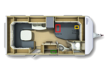

Tengo una Fendt 465 SFB que tiene una centralita Dometic SMP 301-03, creo que sí que se podría conectar, la cosa es que la batería la tengo en el arcón de debajo de la cama. Están más o menos a la misma altura, pero en lados opuestos de la caravana, y no tengo claro cómo podría pasar el cable de un lado al otro. Igual sería la mejor opción :unsure:
Para que os hagáis una mejor idea, esta es la distribución de la caravana y la posición de los distintos elementos

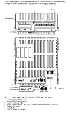

Si tienes esta fuente
Tiene una conexión para batería auxiliar, solo tienes que tirar un cable del positivo y otro del negativo, con un faston cada uno... El cable yo se lo pase a un amigo en una knaus aprovechando el recorrido del tubo del aire de la calefacción...

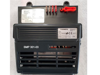

Como esa es la que tenía en la caravana anterior, pero la de la Fendt es esta

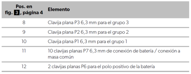

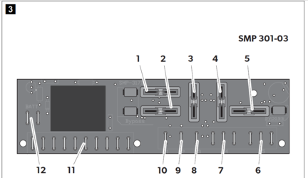

En el manual encuentro esto:
Si entiendo bien, tendría que conectar el negativo de la batería a una patilla del 11, y el positivo a una del 12... he entendido correctamente?

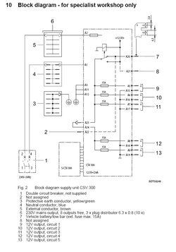

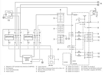

Hola ya puse información hace tiempo de utilizar la batería del mover para usos cuando viajas sin conexión a 220v.
Os adjunto (una vez mas) el esquema modificado de la centralita que tengo, si pasas información de la tuya y logro disponer del esquema interno de la misma puedo echarte una ayudita.
Lo dicho anteriormente cuando hagas algo con una batería MUCHO CUIDADO, y cuando modifiques la instalación SIEMPRE la batería DESCONECTADA (Y evidentemente la piña y la toma de corriente a 220V)

Por lo que entiendo, podría conectar el positivo y negativo a las palas 12 y 11 respectivamente. Imagino que ahora mismo estarán conectados los cables que vienen de la piña del coche, y si conecto también la batería... estaré poniendo ambas baterías (coche y mover) en paralelo? no sé si hay conmutación entre las diferentes palas para la entrada de batería. Por otro lado, si son entradas para baterías, no termino de ver cómo solo tiene 2 para el positivo, mientras tiene 10 para el negativo...

La opción de conectar directamente a la fuente de alimentación no la había barajado porque no me dí cuenta de la posibilidad de que tenga una entrada adicional y, a priori, parece la mejor opción. El problema es llevar el cable hasta la fuente. en mi caso, la batería está en el arcón.
Pero escribo este comentario para darte la otra opción que yo estaba barajando. Y es conectar directamente la batería a la entrada de los cables en la caravana (el cuadro amarillo de tu esquema). Vaciando el arcón y buceando en la conexión no es difícil identificar los dos cables de alimentación que van de la piña a la fuente de alimentación. (Consejo: busca los que "salen" del cuadro de conexión, no los que llegan.) Y, al menos en mi caravana, esos dos cables están conectados con un faston hembra a un faston DOBLE macho cada uno. Esto es, hay un conector faston libre para el polo positivo y otro para el negativo. La conexión de la batería sería tan sencilla como conectar directamente a esos conectores y ya la tendrías conectada a la línea de alimentación de la fuente.
Muchas gracias por tu comentario, conectarlos ahí era mi primera opción, y pensándolo creo que tiene varios problemas. El primero es que cuando conéctes la piña del coche ambas baterías estarán en paralelo lo que no sería nada bueno. De ahí lo de poner un relé para que desconecte la batería del mover al detectar corriente proveniente del coche.
Una vez superado esto, queda el problema de qué pasaría si se conecta la caravana a 230v alterna. Ahí no lo tengo tan claro. El poner una piña hembra en la lanza resuelve todos estos problemas ya que estaría "desconectada" por defecto, y sólo se conectarla manualmente cuando no haya otra fuente de energía. También es el método que menos me gusta por lo de ser manual, pero no lo descarto por lo sencillo y efectivo.

A la primera duda, decirte que yo ya tengo montada una caja con un interruptor y un fusible de tal manera que la batería solo se conectaría cuando la necesitara y, obviamente, no cuando estuviese conectada al coche. La idea y el esquema de la caja lo saqué de un vídeo de Ruso Weisberg, que anda por aquí.
Respecto a la segunda duda, creo que no va a pasar nada cuando conectes la caravana a 220v. La fuente de alimentación es capaz de discriminar y desconectar la alimentación de 12v. Por lo menos eso era lo que pasaba en mi anterior Fendt, una 510 TFK del 2008. A esa caravana le coloqué una piña en la lanza y, alguna vez que había problemas con la alimentación del camping, se activaron los 220v con la piña conectada y no pasó nada.
Mira, este es el vídeo del que saqué la idea de hacer una caja con un interruptor para la batería. Mientras esté el interruptor abierto, las dos baterías estarán separadas. Y, en vez de conectar directamente a la fuente como hace en el vídeo (cortando cables), yo pensé que me era más cómodo conectar a la entrada en la caravana de los pines 9 y 13, que ya te digo que son "fáciles" de encontrar y, al memos en la mía, tienen dos faston libres que facilitan mucho las cosas.
Aparte tengo que darle una vuelta al tema de la entrada auxiliar de la fuente. Parece mejor solución (si la tengo), pero en mi caso significa tirar cable a lo largo de la caravana (por fuera o por dentro, tengo que estudiarlo).
