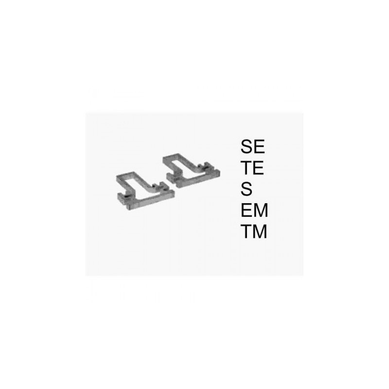

Hay suplementos que son una chapa en forma de L para alargar a esos 185mm. Lo malo es que lo suelen instalar taladrando el chasis para sujetarlo con tornillos, cosa que no veo recomendable.
Yo creo que lo mejor es mirar otro mover con algo menos de altura para que quepa sin hacer adaptaciones o en caso de tener que montar adaptadores no taladrar el chasis
