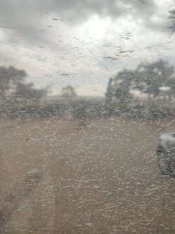

Duda: es posible reparar ventanas viejas desgastadas por el sol?
Tengo una caravana que tiene sus años y la.ventanana que más le ha dado el sol está como "agrietada".
Existe algún producto para proteger o "pulir" para que mejore?

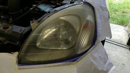

Aunque no lo he probado en la caravana, supongo que un producto o kit de pulido de faros podría funcionar.
Mi cuñado que compra y vende coches hoy ha visto mis ventanas que están igual o peor que esas y duda que pueda arreglarlas con el mismo método que los faros. Con un juego de lijas, maquina y productos dice que no cree que pueda rellenar las miles de vetas que tienen los ventanales grandes. Se ha ofrecido a hacerlo, pero yo por lo que pueda pasar Le he dicho que lo deje estar y si el día de mañana se ponen peor pues lo intentamos.
No sé cómo t resultará en las ventanas pero a mí me pulieron los faros d mi Citroen y en un par d años estaban igual o peor,Es más los tuve q cambiar xq no paso la itv

Lo que yo veo en la foto que has puesto no es más que la erosión producida por la intemperie…
Si entra agua será porque se agrieta el policarbonato, pero eso suele ocurrir por un impacto o una presión excesiva, por ejemplo si os apoyáis en ella. Por la erosión en sí no tiene porque agrietarse o romperse el material, independientemente de que una vez pulida os quede más o menos traslúcida.
Esó si, dar cera y pulir cera en plan Karate Kid, nada de pulidoras orbitales ni taladros con almohadillas, ni presionar la ventana… Lo podéis hacer una vez al año toda la vida de la caravana.

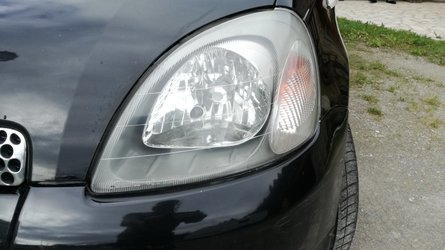

Los faros, después de pulir los llevan un protector para el sol. A los dos años lo vendimos, no estaban como después de pulirlos, pero ni por asomo se parecían a como estaban antes de hacerlo.

Sobre el tema de pulir las ventanas, no sé si el material de las ventanas es similar al de los faros de los coches (imagino que sí) pero si son de PC (policarbonato, material standard para faros de coche) el problema es que el PC se estropea con los rayos UV de la luz del sol, agentes químicos, abrasión durante el lavado...
Para evitar que envejezcan, los fabricantes aplican un barniz protector sobre los faros, se trata de un producto que filtra los rayos UV y proteje el PC. Este barniz también se va deteriorando (dependiendo de la exposición del coche al sol, de cómo se lave, etc... ) y es entonces cuando los faros empezarán a estropearse. Cómo dice @arizondo, si después de pulir se les aplica un barniz protector (que filtre los rayos UV) los faros volverán a durar bastante tiempo.
Los faros empiezan a deteriorarse de forma superficial. Si no hacemos nada una vez empiecen a perder su transparencia y si el coche pasa muchas horas al sol, los daños pueden llegar a ser irreversibles, pues con el tiempo, se va deteriorando todo el espesor del faro.
Suponiendo que el material de las ventanas sea similar (es lo que imagino) y que salgan de casa "protegidas" con un barniz similar al de los coches, el comportamiento y posibles soluciones deberían de ser los mismos. Dicho esto, diría que las ventanas de las caravanas aguantan mejor el paso del tiempo, tal vez el ligero tintado que suelen tener ayude a filtrar los rayos UV.
