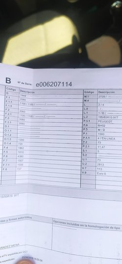

Tienes la Masa Máxima del Conjunto en 3060 kg. Con lo cual solo podrá tu Partner con 1000kg para el remolque.

Al final tendremos que coger una de dos ambientes pero no acabo de entender porque solo puedo arrastrar 1000kg. En la documentación pone 1300kg. Donde o que no miro bien
Porque tienes de F3 y F3.1 Masa máxima técnicamente admisible del conjunto (MMTAC) y Masa máxima autorizada del conjunto (MMC) 3060 kg.
Esta es una teoría:
Descuentas la MMA de la Partner 2060 (F1) y quedan esos 1000kg.
Hay fabricantes de coches que por sus características, "capan" las Masas Máximas del Conjunto.
Y esta es otra:
Pesas el coche y la caravana dispuestos para salir. Imagina 1800kg y 1260kg y en teoría no podrían denunciarte.
Yo de esto no estoy nada seguro. Me guiaría por los papeles. 2060 + 1300de MMR son 3360kg que entiendo sería denunciable ya que te pone 3060kg MMC.
Ok vale ahora ya lo he entendido. 2060 es el máximo peso que puedo llevar en la partner y como el máximo son 3060 de conjunto de ahí lo de los 1000kg. Pero bueno eso sería llevando la furgoneta a ese peso. Puede que no siempre vaya así. Quizá la lleve en 1800kg y haya margen. Lo que si me queda claro es que con estos datos intentaré coger algo de dos ambientes y de Tara entre 750 y 950. Y aún así iré algo justo. Coche no lo cambio tiene 4 años y 35.000km y estoy encantado así que tendré que amoldarme a eso.
Si utilizas el buscador, hay debates muy interesantes de los que se sacan conclusiones sobre la MMC Y MMR.
Con las Taras no cuentes mucho no, nada. Pesos reales y MMAs y MTMAs.
Gracias apato entonces lo que me vendían arriba en la foto no era correcto y eso que es concesionario. Para fiarte....
Una puntualización.
La MMC Masa Maxima del Conjunto es 3060 Kg.
Esto no corresponde a la suma de las MMA de vehiculo + remolque.
La MMC es el peso real en circulación segun bascula por la que esta autorizado el conjunto.
Para multarte, y quizas inmovilizarte, deberian de pesar el conjunto cargado circulando y que se pasase de la MMC. Es dificil que te paren y te pesen.
Para que se entienda mejor : un conjunto circulando formado por el vehiculo cuya MMA es 2060 va con dos pasajeros y equipaje, por lo que el peso real es de 1500, y la caravana con una MMA de 1300, pero vacia, pesa realmente 1100 de Tara.
Ni vehiculo ni remlque superan sus respectivas MMA.
Tampoco se supera la MMR del vehiculo que es 1300, ya que como maximo el remolque puede tener una MMA de 1300 y así es. Está al limite.
Tampoco supera la MMC que es 1500+1100=2600. La MMC es 3060 por lo aun le quedan 460 Kg de carga util hasta llegar a la MMC. Carga que si va en la caravana solo podrá ser como maximo 200 Kg que es lo que le falta hasta llegar a la MMA, y el resto, 260 Kg, al coche que aun le queda 560 Kg de margen para no superar su MMA. O todo al coche, que tambien cabe.
La suma de las MMA 2060+1300=3360 tampoco supera los 3500 que es lo maximo que se puede llevar con el carnet B.
Por lo que vas del todo legal.
Todo este rollo es para entender que es lo que significa cada termino.
Pero haz cuentas. Lo que va a pesar el vehiculo con dos adutos y dos niños, mas el equipaje, mas los trastos. Lo que pueden pesar los extras de la caravana, trastos y demas.... El margen es minimo para la Tara de la caravana.
Así es que te toca enganchar una caravana sobre 700-800 de Tara, y de MMA sobre 1000-1100.

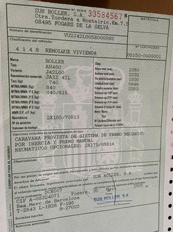

Buenas tardes he encontrado una Sun roller Jazz 420L. Lo que busco 2 ambientes con literas y nevera grande. Ahora os expongo mis dudas.
Paso una foto de la ficha técnica y su me podéis ayudar. La caravana se compro nueva y se dejó en un camping no ha rodado nunca. Esto me dice el vendedor.
*****La caravana tiene su ficha técnica en regla y factura de compra (nueva), pero no está dada de alta en tráfico y no tiene la ITV pasada. Nunca ha rodado, tiene 0 km.z*****
Mi pregunta es con estos datos ( adjunto ficha técnica ) debe pasar ITV? Si es así para ponerlo todo en regla sería mucho coste por hacerme una idea. Gracias IMG-20220626-WA0005.jpg
Olvidate de esta caravana.
Con una Tara de 740, la MMA por la que está legalizada es 815. Solo tiene 75 Kg de carga útil.
Si decidieras ir ilegal cargandola al maximo que el fabricante te garantiza (MMTA) que son 840 Kg, solo permitiria 100 Kg de carga util.
Subir la MMTA de una Sun Roller no es que sea misión imposible, pero es dificil y caro.
¿Matricularla? Una caravana con 17 años.... dificil lo veo.
Ademas, si ha estado tanto tiempo parada vete a saber como esta. Habrá que hacerle una buena puesta a punto antes de ponerla en carretera.
Y por ultimo, una 420 (yo veo AH460) no tiene de Tara 740 ni de casulaidad, y mas la Sun Roller que tienen fama de pesadas.
Lo dicho, yo me olvidaria de esta caravana.
