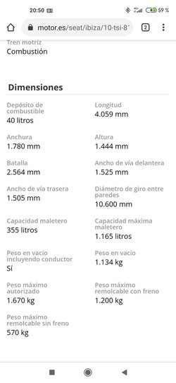

Buenas tardes. Llevo tiempo pensando en comprar una caravana y no sé que escoger.btengobun Ibiza fr 1.0 gasolina 110 CV . Y la MMR me dice que puedo hasta 1200 kg. Somos 4 de familia. Niño de 10 años y niña de 7 años. Qué opináis?. gracias de antemano. Ah, también te diré que instalar bola de remolque.

MMR C/F: 1.200kg, bola sin instalar

legalmente puedes hasta 1200kg, yo por lo que he leído dicen que la mma de la caravana tiene que ser como mucho un 80% de la del coche, en tu caso serian 1336kg por lo que creo que si podrias ir bien, otra cosa es que el coche por potencia tire, aunque yo con esto siempre digo lo mismo, mi padre hace 30 años tiraba con un seat ritmo de una caravana que legalmente era de 750kg pero que minimo pesaba el doble, y llegabamos a todos los sitios.

La famosa «regla del 80%». Según esta, el peso de la caravana cargada no debe superar el 80% de la TARA del coche. Es decir, si nuestro coche pesa 1000 kg en vacío, la caravana a plena carga no debería pesar más de 800 kg.
Y como la caravana a plena carga no debe superar la MMA (masa máxima autorizada de la caravana) lo suyo sería mirar caravanas con una MMA de 750kg, porque a partir de 750kg, ya se van a 900/1.000kg de MMA. No encontrarás muchas caravanas de 4 plazas de 750kg de MMA, pero alguna hay.
