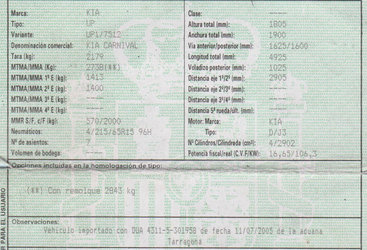

No se en que se basará pero la MMC tiene cosas que no se entienden y por motor no será, yo he tirado de 1050kg reales con ese motor de 130 caballos y lo movía sin problemas.
Mi scenic pesa 50 kg mas y la MMC es de 50kg mas. Si fuese un problema de chasis o motor, la MMC no la aumentarían.
Mira esta ficha tecnica y a ver si le ves sentido.
MMA 2738 (** con remolque 2843)
MTMA 1er eje 1413+MTMA 2º eje 1400 = 2813 menor que la MMA con remolque
Si la Masa Maxima Tecnicamente Admisible en la suma de los dos ejes es 2813, nunca la MMA puede ser 2843, pero lo es......
Ademas ¿que sentido tiene un aumento de la MMA de 105 Kg por el mero hecho de llevar remolque?
Y por si fuera poco, este vehiculo tiene una tara de 2179, que si la restamos de la MMA 2738, nos da una capacidad de carga de 559, que divido por las 7 plazas que tiene da un peso de casi 80 kilos por asiento. Sin contar equipaje ni deposito de gasoil. Ahora ponle una baca y carga cosas......

Te lo pongo como ejemplo porque yo ya paso de buscar la logica en cosas como estas.
El que hizo la ficha tecnica se debia ir de marcha la noche anterior y debia de estar espeso la mañana siguiente.

Sin ser yo ningún ingeniero de ITV te cuens:
- MMA 2738 (** con remolque 2843)
No se el porqué pero en muchos casos al instalar la bola remolque se aumenta la MMA (normativas)
- MTMA 1er eje 1413+MTMA 2º eje 1400 = 2813 menor que la MMA con remolque
Coincido contigo en que 2813 debería ser lo correcto. 2843 podría ser una errata, es el 1 por el 4 en un ficha inscrita a mano.
- Ademas ¿que sentido tiene un aumento de la MMA de 105 Kg por el mero hecho de llevar remolque?
No es un caso aislado, alguna normativa debe de haber para permitir aumentar la MMA.
Los casos que he visto se aumenta en 75kg coincidiendo con el peso que soporta la bola.
2738+75 son 2813 kg de MMA. Como he dicho antes, 2843 seguro que es una errata
- Y por si fuera poco, este vehiculo tiene una tara de 2179, que si la restamos de la MMA 2738, nos da una capacidad de carga de 559, que divido por las 7 plazas que tiene da un peso de casi 80 kilos por asiento. Sin contar equipaje ni deposito de gasoil. Ahora ponle una baca y carga cosas......
Esto son cosas del fabricante.
También hay coches que se les puede poner bola pero no pueden remolcar
Bueno.... tu puedes buscar ls justificaciones que quieras, pero para mi solo hay una denominacion : chapuza.
En esto de las bolas las hay que tienen un peso maximo limitado a 50, 75, 80, 100... y es la primera vez que veo que se aumente la MMA por llevar remolque.
De todas maneras esto solo era un ejemplo que pretendia el aconsejar que no se den tantas vueltas a lo que pone en una TIT porque hay verdaderas "obras de arte".
Tampoco quiero que esto desvirtue el hilo del compañero Hector74, porque resolver su duda es de lo que se trata.
