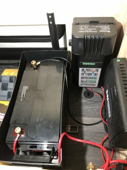

Tengo una sterckerman y tengo mover con su batería y su desconectador, lo que no veo es el cargador inteligente, todo va cableado a la centralita de la caravana, entiendo que la centralita dentro la el cargador inteligente?
Asi es , ese es el modulo NE 213.
Si todo esta correctamente cableado , cuando la luz 240 vac esta conectada, hace de cargador- mantenedor de bateria.
Ojo, que si no la tienes permanentemente conectada, por ahí tambien se va una descarga importante , que con el tiempo tambien te agotaria la bateria.
Pero si el cable "sense", lo tienes cogido despues del desconectador , poco va a hacer el cargador inteligente.
Ese cable es para monitorizar la bateria y que el cargador actue en consecuencia manteniendo el nivel de flotacion de carga adecuado en cada momento.
Para que carge esa bateria la deveras tener conectado a la luz y ademas el desconectador accionado.
