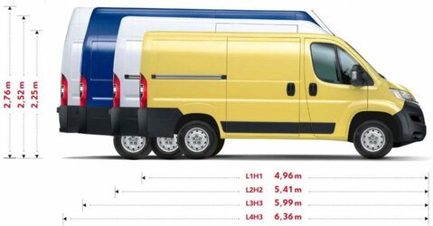

Yo tengo una L1 H1. Miden de largo más o menos como una berlina media-grande. En ese aspecto no vas a tener problemas para el día a día.
Al principio extrañé más el ancho.
