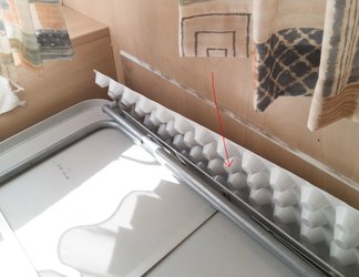

Un saludo a todos los foreros. A ver si alguno puede ayudarme un poco:
Debo de cambiar este material "separador", "aireador" o lo que sea, o como se llame porque lo tengo muy deteriorado. Sirve para separar las espumas respaldos de los asientos. Creo que debe servir para permitir que corra aire por detrás de cara a evitar humedades o simplemente de tope distancial por medidas estandard de las espumas de los asientos. En cualquier caso no sé que denominación tiene este material para poder buscar recambios, este tipo en concreto u otro que cumpla la misma función. Tampoco se donde lo puedo comprar, no lo veo en ninguna tienda camper. Si alguno de vosotros puede aportar un granito de arena os lo agradezco enórmemente.

no me hago una idea de lo que es. Yo no tengo nada de eso.
Lo primero preguntar a un distribuidor de tu CV por si lo venden como recambio. Será la opción más fácil y segura pero seguramente también más cara.
Lo segundo, empollarte el apasionante mundo de los aislantes y comprar algo al corte. Imagino que en tiendas de construcción, instaladores de aire, y sitios así. Ojo porque algunos aislantes no están pensados para convivir con ellos así de cerca.
Nunca habia visto nada igual.
¿No será parte de una huevera gigante?
Hola, construcción se usa un material parecido para aislar sotanos por la prte exterior aunque me parece que de mucha menos altura.
¿No será para que circule el aire de la calefacción por detrás? Saludos.

Eso es un plástico.... Deteriorado ? No se ve en mal estado... Lo que le falta es una capa de madera por delante no? Eso es para que circule el aire y no se forme condensación en las paredes interiores de la caravana al dormir cerca de ellas , mi caravana lleva un listonaje y en ellos una base de madera, corre el aire igual , tu podrías hacer lo mismo y te será más fácil..
La foto no es actual, pero si está deteriorado. Los listones es una opción duradera. Son en sentido vertical me imagino
Pues puede ser. Yo creo que es para el aire en general
En la nuestra es como un tejado ondulado. Algo así, aunque por supuesto más pequeño y más ligero
