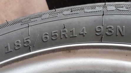

Ya he cambiado los neumáticos, aunque ahora estoy con la duda de la presión adecuada que deberían de tener.
En el taller me preguntó a que presión la solía llevar y lo cierto es no la recordaba pero básicamente ponía la indicada en el neumático, la cuestión es que en los nuevos neumáticos no está indicada y el mecánico me puso 3'5. Ahora en casa y consultando el manual de la caravana veo que para esa medida de neumático indica 2'2, la diferencia es considerable. ¿Bajo la presión siguiendo el manual?
El neumático es 185/65 R14

Dependerá del índice de carga de neumático, no puede llevar la misma presión un índice 91que un 95, por ejemplo... Aunque sea en la misma medida...
En el neumático viene indicada la presión máxima de inflado en frío (max load presure), la cuál coincide con su capacidad máxima de carga 86 (530kg).
En tu caso, confirma la presión máxima de inflado escrita en en neumático y teniendo en cuenta que debe de soprtortar unos 80 kg menos de su capacidad máxima, la presión de inflado recomendada será un poco menos de la máxima.
Sólo el fabricante te puede confirmar la presión correcta

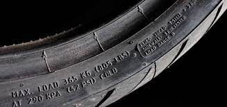

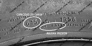

Es índice 90 (600Kg), en el neumático no aparece la presión máxima, al menos yo no lo veo. Es igual que este de la foto pero en otra medida y yo ahí no veo la presión indicada.
Ver el archivos adjunto 4130845
Esa foto es un reproducción del original, le faltan mas datos como la fecha de fabricación, normativas, advertencias...
Hay que mirar el neumático físicamente. Si no lo ves, puede que lo tenga por la otra cara
Ok, mañana lo miraré por la cara interna, no le hice foto a la cara externa pero estuve mirando detenidamente y no estaba indicado ni PSI ni KPA ni nada parecido.

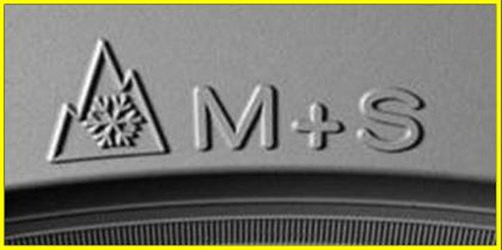

Los neumáticos que nos enseñas son de riguroso invierno.
Detrás de la montañita de tres picos con el signo de nieve pone "snow" (nieve).
¿Has montado estos en la caravana?
Los neumáticos M+S con el pictograma de la montaña y el signo de nieve son substitutivos de las cadenas.
Si circulando por un sito de nieve con obligación de llevar cadenas te paran los de trafico y te ven con estos neumáticos te dejaran circular sin mas.
Si además pone "all seasons", o como es tu caso, "multiseasons", el fabricante indica que también se pueden usar en otras condiciones, pero es un neumático muy blando y que se deteriora muy rápidamente con el calor.
