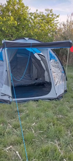

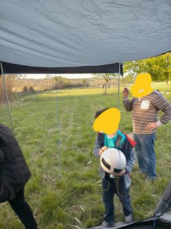

Hola! Soy novata total...y ayer haciendo una prueba de montaje cuando quisimos poner el toldo en la entrada principal que vienen dos palos no sabemos cómo se pone para que aguante derecho...si se le colocan cuerdas etc no se si alguien nos podría ayudar. Porque en instrucciones no viene nada. Es high peak durban 5 pero muchas tiendas veo tienen esos toldos creo...se agradece ayuda!!

Hola!
Esos toldos se sujetan con vientos (cuerdas) y piquetas, haciendo tensión en sentido opuesto a la tienda y un poco en ángulo abierto para que también tense el toldo y no haga "barriga". Para que se sostenga horizontal debes colocar unos palos que deberían venir con la tienda.

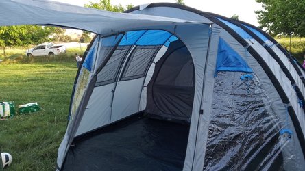

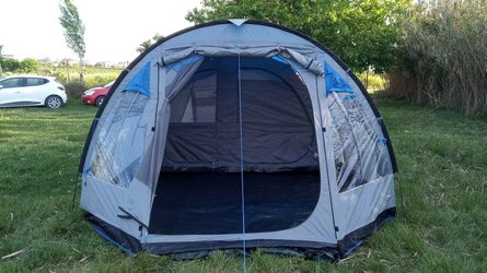

Gracias!!! Si nos vienen los palos pero de caían solo apoyados...pongo otra foto de frente...es que no sabía si íbamos bien encaminados...menos mal existe este foro!!

Los vientos algo más abiertos, para que tbm se estire a lo ancho y evitar que los palos se inclinen el uno hacia el otro
