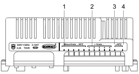

La idea es conectar la batería al cuadro eléctrico, el cual según la documentación tiene 2 entradas: puntos 3 y 4:
Aquí tengo la primera duda, ¿por qué solo esta el polo positivo en estas entradas?, ¿donde conecto el negativo?. La otra duda es que ahora mismo a una de estas entradas esta conectada la batería del coche para que cuando esta conectado el coche a la caravana tirar de ella. La pregunta es si tengo que poner algún tipo de conmutador para elegir la batería Victron o la batería del coche o el cuadro me admitirá tener las dos conectadas, una en cada entrada.
