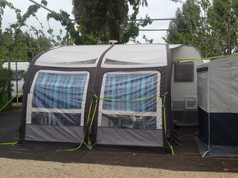

En mi caso con el avance hinchable , me ha pasado como con el coche automático, mi mujer no lo quería ni en pintura, hasta que lo probo:) y ahora no hay quien le quite ni el avance ni el coche. :ROFLMAO: :ROFLMAO:
Cuál tienes tú?

varias semanas no, varios meses.
Estos no son distintos a los demas, al igual que en los tradicionales cada ( X) cuando te acuerdas miras las palometas que esten apretadas, pues aqui miras que este con la presion mas o menos adecuada.
Creo que le di un par de veces aire en esos 4 meses, pero que tampoco fue mucho, 3 o 4 bombazos y a correr.

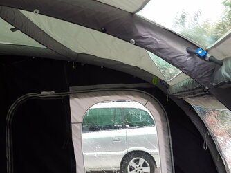

Esto se llena rapido de aire, el tubo creo que tendre un diametro 15, como mucho, lo que pasa es que con toda la proteccion que lleva al final hace un diametro de 90-100 mm.20160707_162124.jpg
