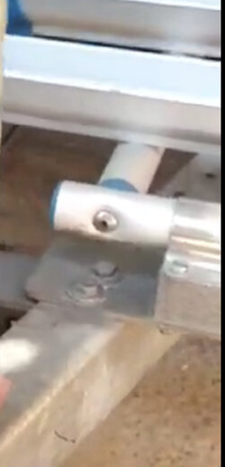

Parece que hemos encontrado la caravana que nos encaja. Tamaño, precio, estado, solo un dueño, bien cuidada.

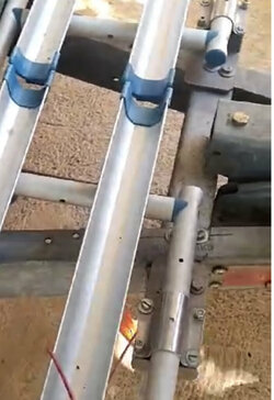

Peeeeero, observando bien los vídeos que me han pasado he visto que el portabicicletas va anclado a la lanza con agujeros.
Puedo tener qlgun problema?
Perdón la calidad de imagenes, son sacadas de un vídeo.
Gracias por la ayuda!
En teoria soldar, taladrar un chasis se considera reforma de importancia y debe ir anotado en la tarjeta técnica.
Alguien debe certificar, bajo pago previo, que esos agujeros son del diámetro adecuado, están a la distancia adecuada entre ellos y no se encuentran cerca de partes que comprometan la propia función de la estructura.
En la práctica hay gente que lo lleva así "toda la vida" y no le han dicho jamás nada en la ITV.

Puedes pasar 50 ITV con algo instalado y pasarlas todas favorablemente, y a la 51, te toca el técnico iluminado, que mira y se da cuenta que no cumple procedimiento y te echa para atrás,.................., y en las ITV cada vez miran las cosas mas y con mas detenimiento, por ejemplo que el peso real de la caravana este ajustado al valor máximo de la ficha.
Yo si fueras un conocido, amigo, familiar, no te aconsejaría esa compra, en el mercado hay muchas caravanas, solo hay que seguir buscando. Cuestan mucho dinero como para llevarte una con la que te pueden tirar en una IT, o en caso de accidente por culpa de esa lanza, alguien tire del hilo...... y vea que eso no esta permitido.

En todo el ''Hierro'', sobre el que va la CV, no se puede hacer nada de nada, que no sea empleando los agujeros y soportes que trae de Fabrica. Los portabicis en Lanza tienen que ponerse con Bridas metalicas y eso si con esa instalacion y las Bicis no sobrepasas el peso maximo en Lanza.

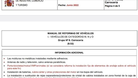

Seguramente te remitirán a esto:
Son algunas modificaciones o añadidos que no se consideran reforma pero con la excepción del portabicis si va fijo y no con las abrazaderas en forma de "U" sin taladrar el chasis.

Aunque no lo parezca, la lanza de la caravana flexiona muchas veces. Si se hacen agujeros, al final salen grietas desde los agujeros. No digo ná y lo digo tó...
Hola; con lo fácil que hubiera sido poner grapas para sujetar el portabicis a los largueros.... Además no son solo dos agujeros, veo 4 por lo menos. No es aconsejable, como te dicen, quedarse con esa caravana. No solo por el posible rechazo en la ITV , sino por seguridad.
Las lanzas de la caravanas flexionan mucho a la hora de circular y aunque puede ser posible que eso aguante, imagínate que no lo haga. Saludos.
