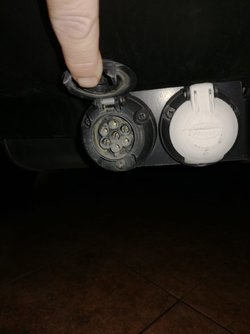

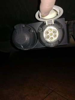

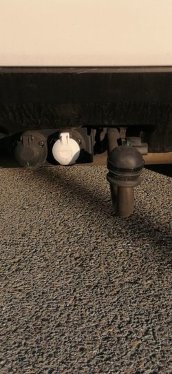

Buenos días, os comento una cosa a ver si me podéis ayudar. Estoy pensando en cambiar mi Suzuki sx4 s-cross por un Land Rover Freelander, el caso es que este lleva instaladas dos piñas en vez de 1 como todos los coches. Lleva una de color negro y otra de color blanco. He estado investigando un poco y creo que es una para la toma de 7 pines y la otra es para algunos tipos de caravana que llevaban dos tomas. Mi pregunta es si sabéis si hay adaptadores de 13 pines a este tipo de tomas o si se podría cambiar las dos tomas por una normal de 13 pines. Supongo que una vez cambiada la toma del coche o colocando el adaptador sería como una toma normal de 13 pines. Gracias por adelantado. Un saludo.

Hay adaptadores de 13 a 7 pines y de 7 a 13, sin problema son económicos.
La cuestión está en ver de dónde viene la electricidad a cada una de esas tomas ¿no tienes una foto con las tapas levantadas que se vean los conectores?
A ver, no se si me he explicado bien. Lo que yo me quiero referir es si sabéis si hay adaptadores de una piña de 13 polos a dos piñas, en este caso blanca y negra. Creo que se llaman 12n 12s. Creo que sí que hay, pero no me queda claro si con el adaptador sería como si llebase la piña de 13 polos en el coche.
Lleva las dos piñas de 7 polos

Quizá sea por que en vez de poner una de 13, han puesto dos de 7, una normal y otra que usan para la nevera e iluminación interior. ¿qué sentido tiene tener dos iguales? O para el LEAS/ATC

Las tomas son oficiales de Land Rover, creo que en vez de poner una de 13 pusieron dos de 7. Mi pregunta, es si coloco el adaptador de esas dos tomas a una de 13, tendré lo mismo que con una piña de 13 normal????
Y si desmonto las dos piñas, podría montar una de 13???? Gracias por todo
Si sabes a que corresponde cada pin, no te sera dificil hacerlo tu mismo, solo necesitas 2 conectores de 7 un cable y una hembra de 13
Con un adaptador no tendrás luz interior ni frigo, nunca. A partir de ahí, falta saber lo que decía antes, si entre las dos tienen todas las señales que necesita la de 13. Que sólo es alimentación, pero tiene que estar.
Si te vas a poner a hacer movidas, acabas antes cambiando una de ellas por la de 13 y la otra si quieres la conservas por si alguna vez conectas uno de 7.

Aunque para mí es buena opción, te permite usar cables de más sección y puedes llevar la nevera a 12 v enfriando perfectamente, si lo que buscas es un adaptador, aquí -> 13 Pin Euro Socket to 12N 12S (7 pin) plugs - The Caravan Accessory Store, aunque yo me dejaría de tonterías y problemas y quitaría las bases 12S y 12n y compraría una base de 13 pines y tendrás menos problemas... Menos conexiones= menos posibilidades de fallo.
