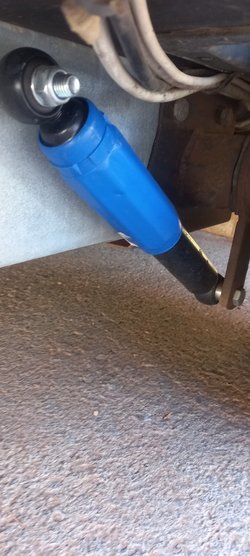

Buenas a todos, he puesto los amortiguadores hace unos días y los he llevado al tornillo más alejado ( la mía una Sun Roller lleva dos agujeros) en el más cercano se me quedaban 4 cm de recorrido en comprensión y en el que lo he puesto se quedan 6 cm…supongo que será más recomendable…que opináis.?

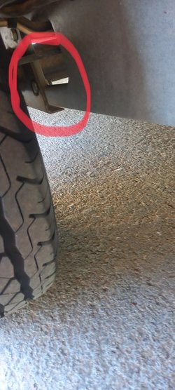

Y otra consulta…para poner el gato para nivelar que es mejor al chasis o a las pletinas que lleva atornilladas..?…pongo fotos

Y en cuanto a los amortiguadores, pues hombre, siempre va a trabajar mas en compresión que en extensión, pero comprueba que cuando la rueda extienda no te hagan tope y termines rompiéndolos.
Lo suyo es que con la caravana normal (en cuanto a carga me refiero), midas carrera del amortiguador, lo coloques en el centro y al tornillo que te pida, procurando ser un poco mas favorable a la compresión que a la extensión, pero si estando en esas te cae justo en uno de los amarres, no lo muevas de ese.
Ten en cuenta que un eje de estos de elastomeros, estando ya puesto en la caravana va al 75-80 % de su carga, por que te digo esto?
por que si levantas la rueda el amortiguador puede hacer tope en extension y romperse.
