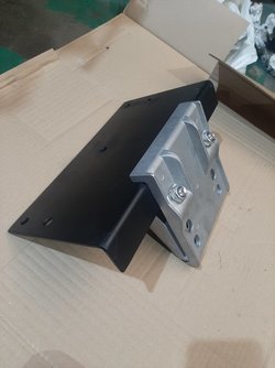

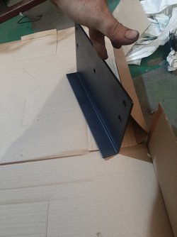

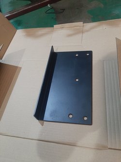

Pues ya me ha hecho mi cuñado(cerrajero) los suplementos,
    107,6 KB · Visitas: 34
    102 KB · Visitas: 34
    86,9 KB · Visitas: 34
Ojo en la ITV. Si es que tú caravana es de más de 750kg.
Los separadores van en piezas que se colocan en el espacio de los 4 agujeros de la mordaza.
Si ven cualquier otra pieza te lo van a tirar para atrás. Yo les tuve que demostrar que los espaciadores estaban fabricados por el mismo fabricante.
Yo lo monté delante. Si te fijas, el movimiento de las ruedas lanza agua y residuos siempre a la parte trasera por lo que es mas normal que se ensucie mas.
