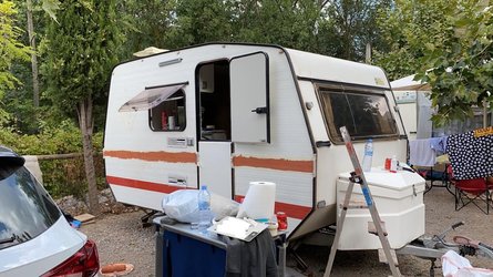

hola! Me podéis ayudar sobre donde comprar distintas cosas? Es que no se bien como buscarlas porque no se los nombres reales entonces al poner en google: perfil caravana, me sale la gomilla de alrededor de dentro del perfil que quiero (la gomilla también pero sobretodo el perfil.
Ya tengo la caravana y he levantado el sintasol y me esperaba que tendría que cambiar todo el suelo pero realmente no es tanto ? menos mal. Las paredes las tengo que mirar bien pero tampoco parecen estar mal mal ? solo lo que sube del suelo.
Este fin de semana he quitado los perfiles que unen media chapa de abajo con la de arriba y queda en la mitad y se supone que ahí va unida la caravana con tornillos (en este caso eran grapas en casi todo y tornillos solo en el trozo de delante de la puerta), para no dejarlo así por si llueve, le he dado con lo que se le da a las terrazas para impermeabilizar (en toda la linea de donde estaba ese plástico) le he puesto bastante y espero que sea suficiente para aguantar 2 semanas hasta que pueda volver a ir (espero que no entre agua si llueve) con eso para ponérselo con tornillos porque las grapas se fueron a la mierda.
Me gustaría saber que es lo que se le pone a la ventana para que se quede más estanca, veo que la gente le pone una tira de burlete, de que tipo?
Donde puedo hacer ventanas nuevas esas “baratas” de metacrilato?
Sobre el perfil, no me importa que no sea expresamente de caravana el caso es ponerle tornillos bastantes para unir y no se abra ni entre agua.

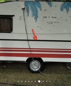

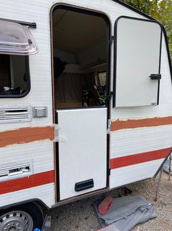

Eso que se ve naranja es la pintura de terrazas impermeabilizante (lleva cinta de carrocero, luego quedó recto) ahí, por el otro lado y atrás llevaba un perfil negro (en este caso sin gomilla, era entero negro grapado. Eso es lo que quiero saber donde comprar porque ahora no se lo he puesto y se queda 2 semanas así (repito, espero que dandole con esa pintura evite la lluvia que pueda caer hasta poder ir a ponerle eso).

Parece que la chapa de arriba monta en la de abajo, si es así creo que puedes estar tranquilo que no debería de entrar agua.
El perfil si te da igual que no sea de caravanas, quizás puedas encontrar en alguna carpintería de aluminio, los que hacen las ventanas. La ventana de metacrilato la puedes hacer tú, yo me hice una pero con plancha de plástico, hay en Leroy Merlín, y una sierra de calar, tomando las medidas y luego atornille los compases y cierres, aguanta bien en circulación y con lluvia. En Amazon si buscas "goma puerta de coche" puedes encontrar gomas que puedes poner en el contorno de la ventana y queda ya aislado total.
Las gomas están bien, parece. Pero en la ventana de alante como ves está rota y quise reparar con eso que decian de “plastic ceys” que hace selladura plástica pero no a acabado de servir y tuve que ponerle cinta americana mientras. (El chico la tenia con silicona pero quedaba muy feo y quise probar eso y al final a quedado peor con la cinta americana, encima naranja florescente!! (Que me la dejaron ??)
