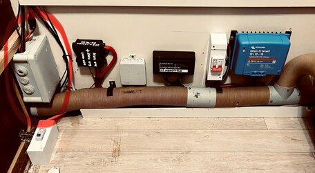

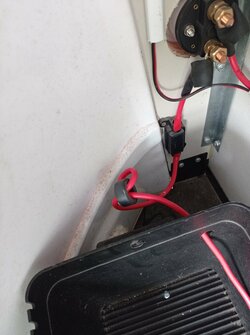

Mira como la llevo yo ,desde dentro:
Y la llave en el exterior,a mano.
Lo malo,quizás la suciedad que concentra aquí,y la humedad y eso.

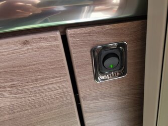

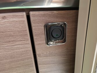

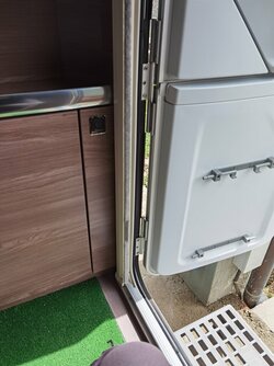

IMG_20240501_120438.jpgIMG_20240501_120443.jpgIMG_20240501_120501.jpgIMG_20240501_120714.jpg Este es el interruptor que os dije.
En la primera foto esta en posición de funcionar pues se ve el piloto encendido.
En la segunda esta el sistema cerrado.
En la tercera se ve como es muy accesible des de fuera, solo tienes que tener la puerta abierta.
Y en la ultima podéis ver por que no os la enseño con la puerta abierta, pues tengo que sacar la caravana para desplazarla mas allá del pilar.
Ver el archivos adjunto 4144432Ver el archivos adjunto 4144433Ver el archivos adjunto 4144434Ver el archivos adjunto 4144435 Este es el interruptor que os dije.
Y ese interruptor aguanta la tension y la fuerza de la bateria?
Ami también me parece poco interruptor para la intensidad del mover. Yo puse el desconectador que vino con el mover, dentro del arcón con puerta exterior, donde va la batería. Hay que agacharse para accionarlo pero no es difícil, de momento. Ahora que ha salido el tema, quizas lo ponga en el exterior con la caja que trae......🤔
Llevo con el des de 2019, y a funcionado unas cuantas veces.
