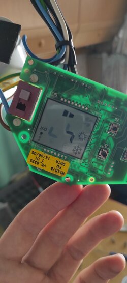

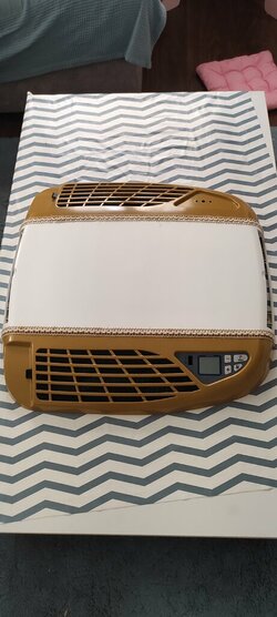

hola muy buenas escribo por a mi ac dometic de repente a dejado de verse en la pantalla parte del segundo digito, osea k si pondo a 22 el climatizador somo se el primer 2 y parte del segundo.
a alguien le a pasado, temo que continue y deje de verse por completo.
si alguien me puede ayudar con alguna info lo agradeceria. gracias

Me pasa lo mismo. Pero al principio hace como que quiere verse y se va desvaneciendo. Al rato cuando arranca el compresor se ve perfectamente. No sé que puede ser.

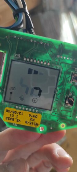

Me uno a la pregunta, tengo el mismo fallo, el display no se ve, o se ve muy flojito e incompleto

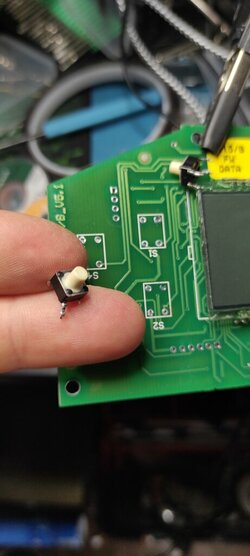

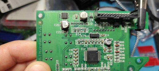

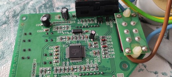

Ahora mismo lo tengo desmontado y estoy revisandole la placa donde esta el display y los botones.
Ahora mismo he cambiado los condensadores,(aun tengo que ir a una tienda del pueblo a por unos iguales, ya que los que tenia tenian algo mas de voltaje, y aunque no pase nada, e incluso puede ser mejor siempre y cuando no sea para nada que trabaje frecuencias, soy muy meticuloso para esas cosas).
Bueno al lio:
He montado la plaquita y ahora sigue el mismo fallo, solo que se aprecian los numeros y simbolos bien marcados, pero incompletos, con lo cual, quiere decir que los condensadores estaban K.O. aunque no es el unico problema.

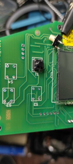

Me he fijado que moviendo los botones, probando soldaduras, varia lo que muestra en pantalla, pasa de faltar unos trozos, a faltar otros o incluso todos...
Ahora he cambiado los botones, y no he obtenido gran cosa, al comprobar continuidades de los botones antiguos, fallaba 2 de cada 3 veces que pulsaba, pero aun podia hacerlo funcionar, ahora es cierto que los botones van a la primera, y gracias a los dibujitos, puedo saber +- lo que hace, o deberia hacer...
Voy a buscar un display que sea de igual medida y a probarlo.
Seguire atento a ver si alguien sabe de alguien que lo haya reparado, ya que me niego a pagar 300€ por una placa PCB obsoleta... si almenos el servicio oficial pudiera repararla, o comprobarla, estaria encantado de pagar 100€... pero 300€... no voy a pagar mas por el collar que por el perro...

Pues resulta que he desoldado la pantalla, y es pantalla propietaria, no es una pantalla a la que se le pueda enviar la informacion que uno quiera, sino que mediante pulsos electricos, enciende determinadas funciones ya escritas en pantalla... vamos, que no se le puede cambiar la pantalla asi como asi.
De todas formas, no es problema de la pantalla, ya que al comprobarla se encienden todas las instrucciones, con lo que el problema debe de estar en alguna resistencia que este en corto, o algun fusible, voy a montarla para probar una ultima cosa, ya que al desoldar la pantalla he limpiado las pistas que hay debajo, y si sigue sin funcionar, comprobare todas las resistencias una a una, porque solo hay 3 condensadores electroliticos y ya los he cambiado, los demas condensadores son de tantalio o ceramicos, y 1- no creo que esos esten en corto, y 2- no tengo manera de saber voltaje y capacitancia, eso se escapa de mi escaso conocimiento... pero bueno, almenos he comprobado que la pantalla esta perfecta...
Seguire dandole duro, y con cualquier otra novedad, informaré

Ojala hubiese un esquema de la placa... pero ni de coña, seria muy facil copiar la placa, crear un bom y mandarlo a fabricar, aunque la pantalla si que es cierto que habria que ingeniarselas con algun programador para poner una de arduino o raspberry, pero estos temas no interesan a los programadores como para liarse la toalla
Has cambiado los condensadores smd?
Hola NomadLand, gracias por responder, no... ese es el problema, que los condensadores smd no conozco sus valores, aunque podria probar a poner condensadores de valores grandes ahora que lo pienso, ya que no trabaja frecuencias, y asi asegurarme, al ser ceramicos es muy dificil que hayan muerto, pero no imposible...
he sacado la placa una vez mas, y me la llevo al tallercito que tengo en casa para examinarla y comprobar continuidades en resistencias y condensadores, por si hubiera alguna en corto, o incluso alguna pista corroida por los condensadores antiguos, aunque la placa se ve bastante limpia en general, salvo por alguna soldadura reseca que repase con estaño nuevo+flux... pero llevo medio bote de isopropilico y sigue igual... eso si, la pantalla lo que marca, esta muy muy bien marcado.
Me refería a los condensadores de aluminio... estaría bien saber si al display puedes encenderle los segmentos individualmente.
si, los encendi individualmente todos cuando la desolde, tonto de mi, al no haber apuntado que pin, enciende que cuadrante, para ver que cuadrante falla, seguir la pista y dar con el condensador en cuestion... aun creo que puedo encenderlo individualmente, y apuntarlo en un papel, y luego cuando este conectada, ver lo que falla, volver a desmontar y seguir las pistas para dar con el fallo.... que pereza me esta dando... 🤣
Edit: y si, los 3 condensadores electroliticos los cambie, fue lo primero que hice

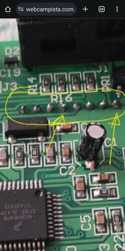

Yo veo son soldaduras degradas del LCD, porque no hay avería de componentes. Todos estos problemas están asociados a contactos de la pantalla.
Ver el archivos adjunto 4145504
si, esas soldaduras las revise, y ya estan todas bien soldadas, de hecho fue lo ultimo que le hice, le quiero revisar con el polimetro continuidades de diodos, resistencias, condensadores... por si hubiera un corto... pero ahora mismo estoy inmerso en la otra parte del brico... que la mujer me tiene de pintor/decorador.. la pantalla no se si la hare funcionar... pero desdeluego el aparato ha quedado super cuqui 😅IMG_20240707_131207.jpg
