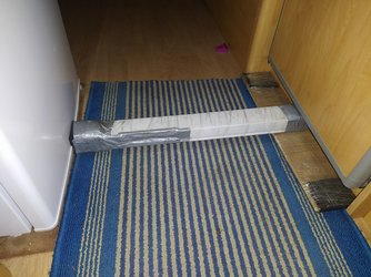

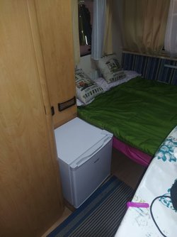

Como tengo la caravana al lado le he echado una fotillo para que se vea cómo la llevo yo.
Como la tienes sujeta para que no se mueva en viaje, yo he comprado una y también quiero ponerla como segunda nevera, y el sitio que tengo en mente, es el mismo, debajo del armario.

Es un soporte muuuuu feo y simple, tenía pensado hacer algo más estético, pero no pesa nada, se coloca y quita en un segundo y hace su labor perfectamente, todas las opciones que había pensado requerían agujerear alguna parte de la caravana y no me apetecía la verdad.... La alfombra aunque no os lo creáis está recién lavada pero es que no se le van las manchas a la jodía??
    165,3 KB · Visitas: 18
    127,4 KB · Visitas: 18
En la foto también se aprecia una tablilla de contrachapado que puse debajo de la nevera para no estropear el suelo.
