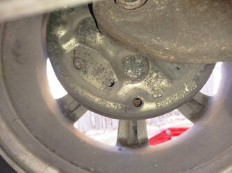

Hola a todos,tras buscar información y encontrar distintas respuestas,me gustaría saber el funcionamiento del freno de inercia.
El frenado total sería cuando el amortiguador este totalmente comprimido,pero cuando debería empezar a frenar un poco las ruedas ? Al empezar a comprimir el amortiguador de inercia,a mitad de recorrido?
Gracias de antemano,saludos.
Lo suyo es que empiece a frenar nada más se empiece a comprimir,pero todo depende de lo tensado que estén los frenos.
Además también está el factor de las holguras en los componentes,en los ojales de los cables y tensores.
Hay que tener en cuenta que son frenos de tambor,que tarda más en frenar.
Al cambiar pastillas de freno y freno de inercia he ajustado las pastillas con la ruedecita que tiene el tambor por atrás, así frena totalmente cuando está totalmente comprimido el amortiguador de inercia,lo tensaré un poco para que empiece a frenar antes.
