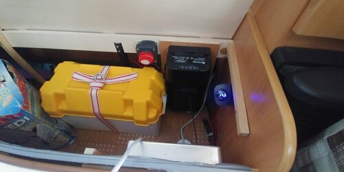

Mi mover ya llevaba puesto un desconectador, y aparte le puse yo otro entre la batería y la centralita de la Cv, ya que me descargó la batería durante unos meses sin utilizarla...
Simplemente, es cortar el cable positivo y ponerle el interruptor en medio (puse cable nuevo)... Eso sí, pon uno específico para 12V...

Le he instalado y me falta sincronizar y poco más.
He quedado puesto el desconectador que tenia con el otro mover.
