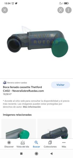

Buenas a tod@s soy nuevo y hoy me he dado cuenta que mi deposito de caravana estaba lleno ya que veia el agua cuando quitaba el tapon , sin embargo el nivel de agua estaba vacio y al tirsr de la cisterna no funcionaba .
He empezado a llenar mas agua en el deposito y no rebosaba y a partir de hay el nivel a ido subiendo y ahora funciona la cisterna , mi pregunta es que si al abrir el tapon veia el agua perfectamente como que no llegaba ese agua abajo y asi hubierq subido el nivel

Es correcto, la ley de vasos comunicantes,
Tu llena aunque parezc aque rebosa que no se sale, hasta que el tubo este lleno
Es así, puede que sea por el tema olores, o por si se cae algo que no vaya al depósito. A saber.

El depósito se vacía quitando el tubo transparente del nivel, y el agua que queda en el sifón del tubo de llenado, girando el tubo y poniéndolo boca abajo.

Si, lo del vaciado del depósito, si lo hago. Pero lo del sifón no tenia ni idea, y me jodia bastante, tenerlo así.
Muchas gracias, hoy mismo lo pruebo

Vuelvo a citarte, llevas toda la razón, acabo de probarlo, y agua fuera
Que mavilla, y que despiste, llevo desde el sábado para probarlo, y me despiste...
