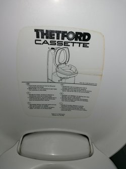

Buenos días compañeros, estoy buscando un depósito de aguas negras para el wc de una caravana modelo Elddis Thyphoon GT año 1998. Alguien dispone de uno que no necesite y quiera vender? O bien, se podría emplear otro depósito de distinta marca de caravana, mediante algún tipo de adaptador? Ando bastabte perdida en este tema. Gracias de antemano.

Pues entonces lo que tienes que averiguar es la marca y modelo del WC.
Generalmente, cuando abres la puerta del compartimento donde va el cassette hay una etiqueta que lo indica.
Mira por dentro a ver si la encuentras.

Si pone Thetford cassete
Pues parece que es el modelo C200. Pone la numeracion a la derecha.
Por lo que pone en la web del fabricante ya esta descatalogado.
A partir de aquí tendras que buscarlo de segunda mano o en algun duistribuidor, pero almenos sabes lo que buscas.
