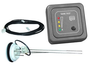

Pues como no hayas pedido que te instalen uno, no tienes deposito de aguas grises, aunque si el vendedor no te ha explicado estas cosas, madre del amor hermoso, ya ni se molestan en explicar cómo funcionan las cosas..... agachate y mira bajo la caravana, seguramente tendrás 1 tubo que sale del desagüe del fregadero y otro del lavabo, como es una caravana de gama baja, ni siquiera los desagües suelen venir centralizados, asi que o los centralizas e instalas un deposito fijo o móvil y lo revisas de vez en cuando o bien pones un cubo debajo de cada desagüe y atento a que no rebose.... como no, tambien puedes poner un medidor de agua en el deposito de grises y que te mida la cantidad de agua que hay y te la indique con leds en su cuadro, ya lo que tu quieras, pero de serie, esas cosas no vienen.
-> https://www.ebay.es/itm/Centralita-...s-con-Sonda-Nivel-Deposito-Agua-/221486562286

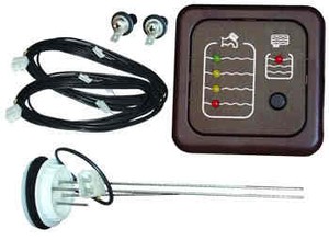

Y ya puestos y dependiendo del dinero que quieras gastar, puedes poner una centralita con niveles de aguas grises y limpias, eso si, lo tienes que instalar tu o mandarlo hacer, no va a ser barato, pero si quieres comodidad....
->https://www.ebay.es/itm/Centralita-...ris-Sonda-Nivel-Deposito-Camper-/221486556366
