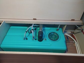

Hola. Tengo desde este verano una nueva CaraOne 480QDK. Lleva el deposito de agua de 15l y tengo que ir rellenando a menudo. Alguno sabe donde comprar un depósito mayor o el mismo para poner al lado y tener mas capacidad debajo del asiento? No encuentro nada por internet.

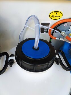

Puedes usar prácticamente cualquier recipiente como deposito. Mientras te quepa la bomba de agua por la "boca" , como si usas garrafas de agua.
Nosotros teníamos la garrafa de 15 y ampliamos a un bidón de 30l que colocamos en el arcón. La instalación es sencilla. Al ser nueva igual te da un poco de reparo, pero eso se pasa con el tiempo

Gracias pero son muy altos. Como máximo tiene que ser de 30cm. No es fácil encontrar justo para ese hueco.
Por eso y por la comodidad, lo monte en el arcón. Y es muy simple. Simplemente tienes que quitar la " T " que hay donde esta el actual deposito y ponerlo en la pared que da al arcón(pasará por ahí la tubería). Hacer un agujero y meter el tubo que irá al bidón, luego es llevar la línea que alimenta la bomba allí con 3 metros de cables
