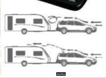

Buenas a todos!
como sabeis llevo un EV y el consumo es critico en este tipo de coches para aumentar la autonomia
En los grupos de telegram del Kia EV6 me han hablado de los deflectores para colocar en el coche y mejorar la aerodinamica y asi mejorar el consumo
He estado investigando un rato y en Europa NO veo nada, lo unico que veo es en Australia si se hablan bastante y se venden uno llamado Aero Plus Aps10 y en un video hablan de una mejora de 2 litros a los 100 en una ruta de 300 km, eso en algunos coches puede suponer una mejora increible en el rendimiento, ademas que hablan de que mejora la experiencia en la conduccion
Mi pregunta es, si es tan bueno por que no se ven en mas coches? Pq solo encuentro en Australia informacion? No es legal? no funciona bien realmente?
Alguien lo ha probado y puede dar informacion?
por si alguien no lo conocia:
En España/Europa NO encuentro nada parecido
Buenas a todos!

@Hangus Te releo y creo que te entendí mal: preguntas sobre el consumo del conjunto tractor+caravana, con o sin baul, verdad? Pues aquí me huelo que no habra mucha diferencia, la maldita sección frontal viene determinada por el cacharro que arrastramos... Con baúl, me huelo que el consumo aumentaría ligeramente, pero por otras razones (aumento de peso total, y si, también una peor aerodinamica). Divertido todo esto, eh?
Si es interesante y por ello ya tratado en el foro desde hace tiempo.
Creo que ya opiné en algún lado.
Un alerón te va empujar la trasera del coche hacia el suelo,generando más peso en el maletero,vamos,como si llevarás más equipaje,con más gasto y más desgaste.
Quizás una solución fuera un alerón invertido,para "meter" aire entre el coche y la caravana.
El culo del coche crea un vacío que el coche debe de vencer,debe de salir de ahí,al igual que la caravana.
Mi coche tiene el portón trasero,es casi plano ,y cuando llueve y círculo la luna trasera no se moja,por eso mismo, porque no hay aire.
Creo que es lo mismo que los coches de competición,utilizan difusores para quitar aire de ciertas zonas para crear efecto suelo y quitar el vacío de la parte trasera.
Creo que funciona así.
En algún remolque de camión lo he visto,el alerón para meter aire detrás.
Mi opinión.
A ver, que a velocidades legales no creo que te empuje tanto al suelo. Si me dices que lo dejas puesto despues y vas a 130 por autopista....
Por otro lado, yo llevo cofre, y retrasandolo lo mas posible eliminas gran parte del ruido y mininizas la peor aerodinamica del coche.
Por otro lado el video que he puesto esta muy interesante. Mostrando las turbulencias entre coche y cv con y sin baul. Entiendo que con aleron retrasado mucho mejor
