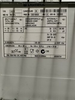

Hola a todos, después dos años volvemos al camping, el medico me autoriza a venir, solo en la semana de descanso de la químio. Y todo estaba bien, excepto el frigo que no funciona, creo que no le llega corriente, es un dometic, además nunca lo puse con gas y ahora no sé como se pone, alguien que me heche una manita.IMG_20241107_214830.jpgIMG_20241108_103535.jpgIMG_20241108_103450.jpg

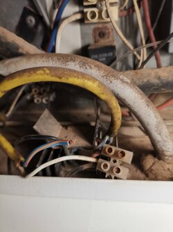

No hace nada, ni veo para la llama ni las ruletas pueden hacer chispa pues solo se pueden girar.IMG_20241108_174714.jpg

Putas regletas...
Donde esté un empalme tradicional donde convive la humedad,el movimiento y otros factores,que se quite lo demás.
Pero con cabeza.
A alguien le sentará mal,pero es lo mejor.

Ya as encontrado el problema.
conectalo y listo.
Al lado del blanco.
Verás con el blanco hay uno negro, al lado hay uno solo y probé a ver que pasaba y todo continuó igual, me da algo poner los tres juntos.
