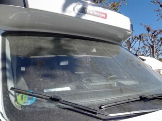

Bueno, pues hecho. GRACIAS a NOMADAS EN RUTA 79.
    154,9 KB · Visitas: 35

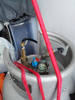

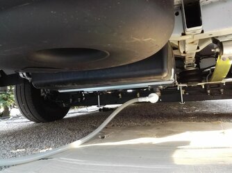

Como: poniendo un Deposito de 48L para alimentar Motor y el que tenía en la CV para servicio AC., poniendo la toma para llenado de ambos a la vez al lado de la de Gas Oil.
Donde: visitadas las Empresas que el compañero recomendo, mas la que tienen en Madrid, me decidi por la de L Ampolla.
Cuanto: no llego a 3.500€, incuido en ese precio la Instalacion del Deposito pequeño y Homologacion, mas el coste de tres viajes a la ITV de Amposta, por no serles valido que no fuera en el mismo Documento las dos Reformas y despues que el Certificado de Taller de la Instalación de la Neumatica en Palencia al estar sin firmar Digitalmente, tenia que ser el Original.
Por que: por la ECO; para ganar autonomia y por no ser trasformacion pura. Un gasolina nunca lo pasaria a GLP puro.
Me es imposible controlar consumo de lleno a lleno, la Calefaccion va con el Gas Oil y la estoy usando. Segun el Ordenador 9L de media ( antes 13 ), cuando reposte y el Gas reposte a la vuelta en Castellon.
Impresiones: MUY BUENAS; baje de L Ampolla a Tarifa y Autonomia ha ganado de narices. Reposte entre Granada y Malaga, sin meterme en Reserva. Velocidad 120 mantenida siempre, por considerar el Motor todavia en Rodaje. En 1000 Km, le apretare un poquito mas.
Lo que no se, es si perjudicara al Motor, eso lo dirá el tiempo.
No he notado falta de ninguno de los 170CV. Pense en hacer Banco de Potencia, antes y despues, pero FORD me recomendo no hacerlo con los Km que tenia.
