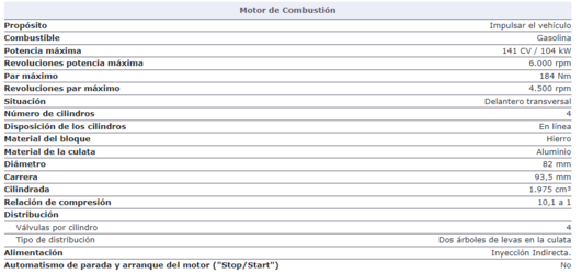

Tengo un Kia Sportage gasolina 4x2 141 CV del 2008 con los siguientes datos de pesos y potencia:
Tara: 1604
MMA: 2050
MMR s/f, c/f: 500/1400
Cilindrada: 1975
Potencia 104 KW
Par máximo: 184 Nm
Pasé por la web de towcar y poniendole una CV con 1200Kg soltaba un rendimiento bueno
Aún no tengo decidida la CV, estoy todavía en proceso de mirar y mirar
He leído por otros hilos que de par máximo voy muy justo para según que CV
Se supone que towcar no es muy fiable?
Que opináis? Tendré que mirar entre CV más ligeras?
Gracias

La reprogramaciones obtienen resultados en motores sobrealimentados con turbo, el tuyo es atmosférico y no es viable.
Es un coche de 15 años, ya veras que no es lo idóneo para remolcar peso.
Busca la caravana que mas te guste dentro de esos 1400 kg, que el nuevo tractor que busques dentro de poco, la llevara mucho mejor.
De lo contrario cogerás un caravana que no te convenza, y aun asi dentro de poco cambiaras por un coche mas capaz, pero seguirás con una caravana que no te gusta.
Con una MMR de 1400 el coches es capaz de remolcar sin duda, lo suyo máximo 1.200 kg para no llevarlo al limite, y con ese motor no te recomendaría mas de 1.000 kilos reales.
Los problemas de remolcar estos pesos con ese tipo de motores, va relacionado con el agrado de uso, tendrás que llevar el motor muy revolucionado. mucho ruido y vibraciones, consumo alto de combustible y muchas veces veras que el esfuerzo de motor no corresponde con un buen ritmo de marcha.
También el embrague aumentara sus desgaste, ya que el par motor sin quemarlo será insuficiente para lanzarlo de parado (esto no te lo cuenta towcar)
Pues si tienes pensado cambiar de coche pues una de CV de 1000/1200kg a l mínima tendrás que ir en 2 subiendo cuestas y en autopista con pequeñas subidas irás más en 3 que en 4 , ahora sí te armas de paciencia llegarás a todos lados, ahora si optas por una CV de algo menos de 1000kg iras mejor pero no mucho, no todo es el peso, también influye la aerodinámica de la caravana que es nula, un saludo
Pues optaré por mirar las más ligeras de hasta 1000Kg, que tampoco me supone un problema, ya que la CV es para dos, los "peques" ya tienen mas de 20 años :)
Y para el próximo coche, que espero tarde un poco, ya sé que tener en cuenta
