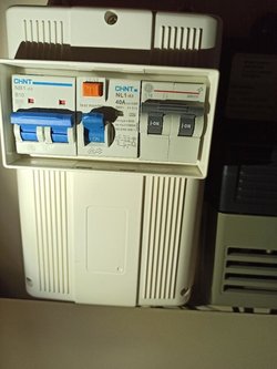

Una pregunta, como siempre hablas del "diferencial", no tienes algún interruptor automático? Deberia de haber alguno, uno o dos por lo menos. Saludos.

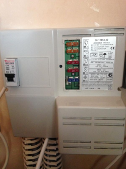

Si tienes una de las fuentes clásicas, con quitar el fusible correspondiente ya lo tienes. Si es esta, el segundo fusible desde arriba, en la foto, naranja de 5 A

El cuadro tuyo es muchísimo mejor con los dibujos, el mío como veis no tiene nada
En la segunda imagen se ven cuatro fusibles. El de la bomba será uno de los de 5A.
Yo aseguraría que bajé el diferencial, fuí quitando de 1 en 1 los cuatro fusibles y después subiendo el diferencial cada vez y la bomba seguía funcionando, no se si es que habrá que esperar algo después de subir el diferencial, con los nervios ufffff

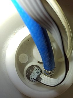

Un amigo me ha comentado que si me vuelve a pasar y lo de los fusibles no funciona que saque esa cinta de cables de la bomba que se ve en la foto que te adjunto

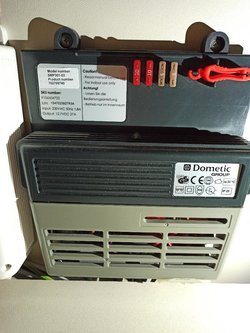

A ver si los que funcionan están dentro de la fuente de alimentación....
Me dejas muerta, yo no sé si son buenos o son de reserva, cual es la fuente de alimentación? Como lo puedo ver?

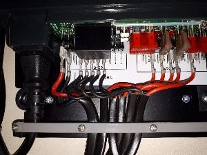

La fuente de alimentación es la que has puesto en la foto,la derecha.
Y he encontrado esto por el foro,que parece que es el mismo modelo de fuente que la tuya.
Mira este hilo:
Ves que lleva los fusibles dentro.Por lo que veo es igual a la tuya.
