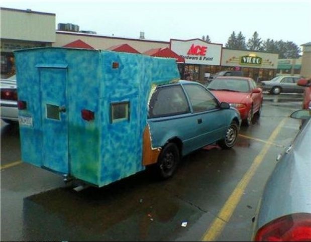

Esto otro es como los accesorios para Pick Up pero en un saab 900.
Y esto sin palabras, brico truñing, pero super integrado :icon_smile:

Pues no veo en ninguna foto el enganche normal que dices, ademas estando tan proximos remolque y tractor, la lanza seria diminuta y por lo tanto las posibilidades de maniobra nulas.
Aqui una imagen que aclara un poco el tema, como se puede ver no hay lanza.
Aqui se aprecia el soporte del techo, por supuesto no es una simple barra.
