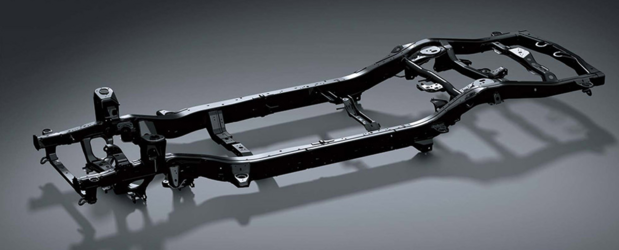

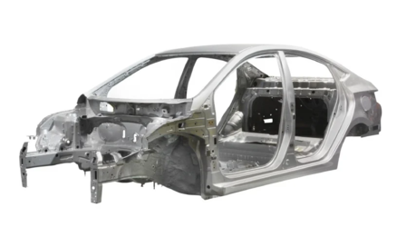

Aparte de todo lo que has puesto, también está la parte mecánica. Es decir, la forma y lugar de anclar un dispositivo en el coche (enganche de remolque en este caso) capaz de soportar una fuerza de tracción determinada.
En los 4x4 por ejemplo (y me refiero a los todo terrenos "de verdad") el chasis está formado por lo que se llama largueros y travesaños. Para entendernos, dos vigas de hierro del morro al culo del coche unidas transversalmente por otras un poco mas pequeñas. El enganche de remolque, en este caso, va atado a esas vigas con unos cuantos tornillos, por lo que estructuralmente el enganche y el chasis es una sola pieza. Ese es uno de los motivos de que su capacidad de MMR sea muy alta.
En cambio la mayor parte de los coches llevan chasis autoportante, que viene a decir, a muy grosso modo, que la carrocería es parte del chasis. Por supuesto con unos refuerzos en zonas necesarias.
En estos vehículos el enganche se atornilla a unos puntos específicos de ese chasis, que no deja de ser de chapa. Por lo que la resistencia mecánica a la tracción no puede ser tan alta, y varía en cada coche dependiendo del tipo de chasis.

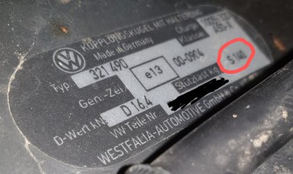

Luego aparte, para poder estirar los 3500 kg de MMA con un enganche de bola, la carga vertical debe ser de 140 kg. Hay bolas para Touareg de 140 kg verticales. Tu bola de 100 kg te limita a 2500 kg.
Aquí tienes un enganche de 140 kg verticales.

La leche, lo que se aprende aquí!!!
Tienes toda la razón, no sé de donde me he sacado lo de los 100Kg.
Mi enganche indica 140Kg.
Muchas gracias por compartir tus conocimientos ????
    122,3 KB · Visitas: 23

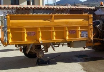

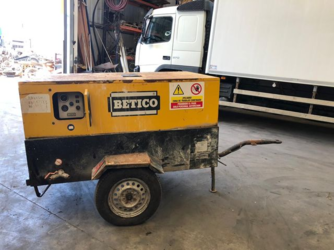

Algo para carretera en remolque ligero ya hay...
Se veían mucho en los compresores para neumática remolcados en las obras
Aquí por forma constructiva sí se puede dar una carga vertical por centrado de masas a pesar del enganche
Pero principalmente, es en los remolques "completos" de doble donde no hay carga vertical (es despreciable) y la masa del remolque es la masa remolcada
Ver el archivos adjunto 4123730
Ver el archivos adjunto 4123732
Eso es, los agricolas de dos ejes, tipo "carromato", muy fáciles de enganchar no tienen carga vertical. Los de un eje cargan bastante, depende de la distribución de la carga, en este caso reparte la carga, son 4000Kg, había dicho mal la MMA son 5.250Kg. He buscado alguna foto que tenía de cuando cambié las ruedas...
Hay muchas variantes de remolque.
Edito, reparte la carga, quiero decir entre el eje retrasado y el del tractor, por eso carga una burrada y el enganche se lo temina llevando, de hecho es intercambiable pues es pieza de desgaste.

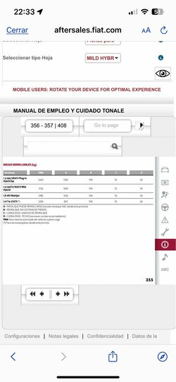

Hola resubo el tema. Estoy mirando para cambiarme el coche. Actualmente tengo un c5 aircross 1.2 130cv y 230 de par con 1350 de mrr. Con este motor voy justo para la caravana que tengo. Diésel casi descartado por los km que hago unos 6000 km al año. El tema es que mirado el mismo modelo por ejemplo el alfa romeo tonale el diésel que tiene 320 de par tiene el mmr 1250 más bajo que el gasolina que tiene 240 de par tiene de mmr 1500. En el c5 aircross es parecido el diésel se queda a la par de mmr con el gasolina. Entonces cuál es el criterio para determinar el mmr de un coche.
Gracias
    51,5 KB · Visitas: 20
