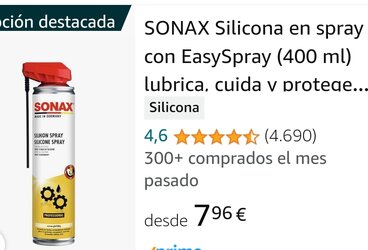

Nosotros compramos el de la imagen. Lo ponemos en todas las gomas que recubre las ventanas y la puerta de la cv, así como en la goma del depósito de wáter. Lo rociamos cuando cerramos la temporada de "camping". Esto hace que no se agrieten, o por lo menos eso dicen... jijijiji

Veo que el precio de oferta del lidl son 5€.
He encontrado este mas barato (400ml ).
Eso si, hay que aplicarlos con guantes y mascarilla. Que no veas loa de contraindicaciones que tienen.
