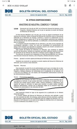

Había /hay de plazo para anotar en la TIT el toldo, placa/s y/o antena parabólica, siempre que estos elementos estuvieran instalados antes de Noviembre de 2022, hasta el 1 de Noviembre de 2024 o la próxima ITV peródica, lo que ocurra más tarde.
Voy a mirar si todavía tengo la captura de pantalla del BOE...
Creia que ya la había eliminado pero estaba en un rinconcito... 😂 😂
Ver el archivos adjunto 4142946
Creia que ya la había eliminado pero estaba en un rinconcito. .. 😂 😂

Lo que vale es lo publicado en el BOE. Si hubieses ido con el toldo y acreditando que lo tenias puesto ante la fecha que indica el BOE te lo tendrían que haber anotado. Lo que ya no sé es si al haber pasado ya una ITV posterior a Noviembre de 2022 sin él instalado, en la siguiente te lo van a anotar sin presentar proyecto e instalación por un taller autorizado... a no ser que una vez quitado el toldo ya no se lo hayas vuelto a instalar ni pienses hacerlo.
