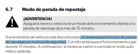

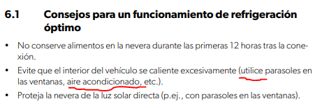

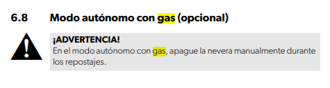

Bueno, pues de todas formas lo he mirado en las instrucciones de la nevera y el modo autónomo a gas es opcional y yo no lo tengo :eek:.
Supongo que las neveras más antiguas sin tanta electrónica funcionarían perfectamente, pero estas modernas que te detecta hasta que el coche está repostando necesitan luz, y para muestra....
PA FLIPAR
DE todas formas está bien esto de leer las instrucciones (algo que la verdad no solemos hacer):

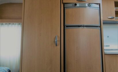

En la mía no veo ningún botón para darle chispa. Subo foto de la nevera que también es DOMETIC de 150L.
¿Dónde está el botón?
Una de esas ruletas no es para selecciona la fuente de energía: gas, 12 v o 220 v.
Si la pones a gas, el chispero debería de saltar, se suele oír. Pero para funciones deberías de tener gas y las válvulas de paso abiertas.
