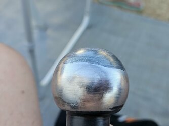

Lleva los ferodos laterales, es un alko 2004/3004

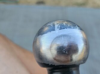

Los ferodos han dejado estas marcas en los laterales de la bola...
Ahora estoy dandole con lana de acero, pero solo queda pintura en la parte de arriba, como si llevara bonete..
Tambien he quitado dos arandelas de los ferodos, porque al bajar el estabilizador hasta que se nota resistencia, las marcas quedaban muy adelantadas de la marca superior... Ahora ya estan enrrasadas... Podria ser que apretaran demasiado?

Hola: puede ser posible que hubiera exceso de presión sobre la bola, y entonces se notaría en todos los movimientos. Como dices que te lo hacía al bajar pendientes, entonces lo que pienso es que al frenarse la caravana cabecee el enganche y los ferodos delantero/trasero metan ruido.
Hay una cosa que me llama la atención en esa bola y es que parece tener mucha marca del trabajo en el torno. Voy a mirar las dos que yo tengo a ver como están. Saludos.
Joer que puliditas....
Es como si se hubieran cristalizado los ferodos y no hagan su función.

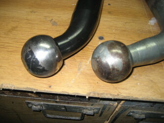

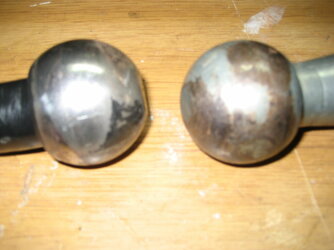

Hola: aquí tengo unas fotos de una bola retirada, la de la derecha y de la mía más nueva de un enganche Oris desmontable. No se si se apreciará bien pero no he visto señales del mecanizado en ninguna de las dos. ¿Será esa la fuente del problema, o por lo menos, ayudar al exceso de presión en la bola?. Saludos.
    135,7 KB · Visitas: 16
    79,8 KB · Visitas: 16
    84,7 KB · Visitas: 17
Hola: en estas bolas se observará algo de desgaste/uso solo en parte de ellas porque amas iban asociadas a estabilizadores Alko AKS 2000 que solo tienen ferodos laterales, no llevan los longitudinales. Saludos.
